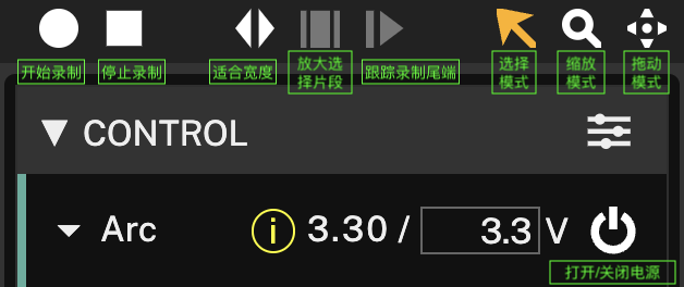

在 Otii 应用程序中开始操作
Otii应用程序部分截图
  1. 在侧边栏的 “Control(控制)” 区域添加需要使用的 Arc/Ace设备。如有需要,可右键重命名。
  2. 在 Ace 设备名字下方,设置 DUT 1 的供电电压。默认将自动进入”供电盒(power box)”模式。为 DUT 1 添加 过流保护(OC protection)。
  3. 在 “ADC resistor (电阻)” 中输入分流电阻(R)的数值。
  4. 在 “Channels(通道)” 中选择希望记录的测量通道,例如:主电流(main current)、主电压(main voltage)、主功率(main power)、以及用于子系统功耗测量的ADC 电流(ADC current)、ADC 电压(ADC voltage)、ADC 功率(ADC power)。这些通道将在录制曲线中显示。
  5. 点击“开始”按钮,开始录制测量。
  6. 点击电源On,为 DUT 1(通道 1)供电。
  7. 通过设置 “0–15V” 字段中的电压,为 DUT 2(通道 2)供电。当电压设定后将自动开启供电。将电压设为 0 V 即可关闭扩展端口供电。
