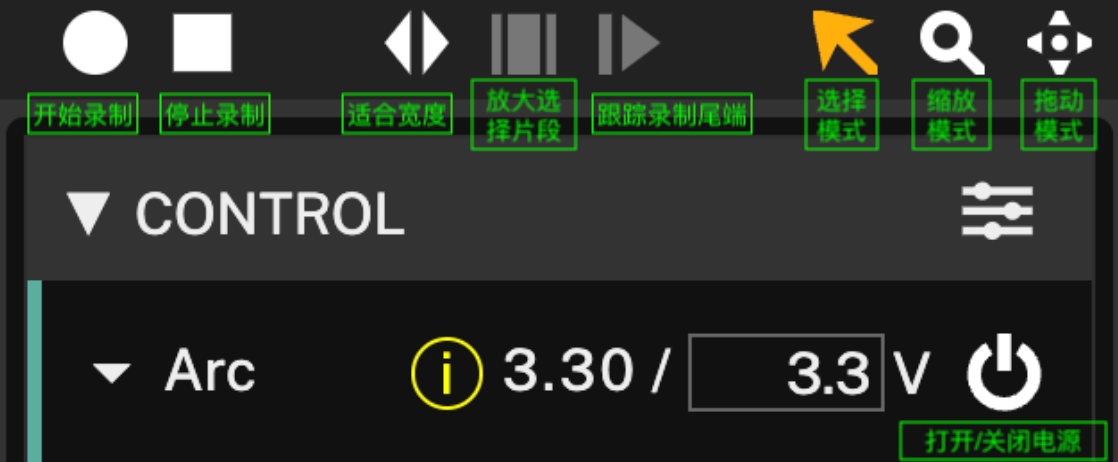

步骤一:添加仪器。在应用程序左侧的侧边栏中,点击“Control”下的“Add Arc/Ace”添加仪器。如需,可右键单击仪器名称进行重命名。
步骤二:在General Settings 通用设置里,从电源盒Power Box模式改为In-line串联模式。
步骤三:(可选)启用“4-wire”之后,在电压值旁可以看到高亮显示的“4W”标识。
步骤四:选择测量通道。在“Channels(频道)”中,选择要录制的测量参数,Main Current(主电流)。如果已经启用4线制测量,即可同样测量Main Voltage(主电压)、Main Power(主功率)。选定的通道将在后续显示对应的录制波形图。
步骤五:点击左上角○(开始录制)。由于此时设备尚未供电,会看到噪声曲线。
步骤六:打开Ace电源。Ace不会给设备供电。

  1. 分析测量数据。用户可以选择如何查看录制。要显示完整记录,请点击工具栏中的“适应宽度”按钮,或使用快捷键 W。
  2. 用户可对记录自动缩放、放大缩小、拖动或跟随曲线。具体操作方式详见用户指南。
  3. 在设置中选择范围,即可分析完整记录(项目)或当前查看(视图)的统计区域(顶部图表右上角)中的最小值Min、平均值Avg和最大值Max。
  4. 通过选取图表特定区域,分析该部分的统计数据。显示的统计数值仅对应所选区间。
  5. 比较记录数据。同一项目可包含多条记录。可重命名或更改颜色标记操作内容(右键点击录制文件名称)。按住Alt键拖动图表同步当前记录时间轴,便于对比分析。
