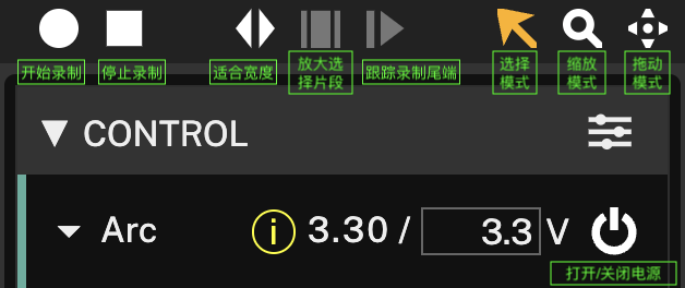

步骤四:点击顶部左上角Start(开始) 按钮。此时还未供电,用户可看到噪声纹波。
步骤五:设置Ace/ Arc的电压数据,然后点击打开电源”On“,给被测设备供电,开始测量。
