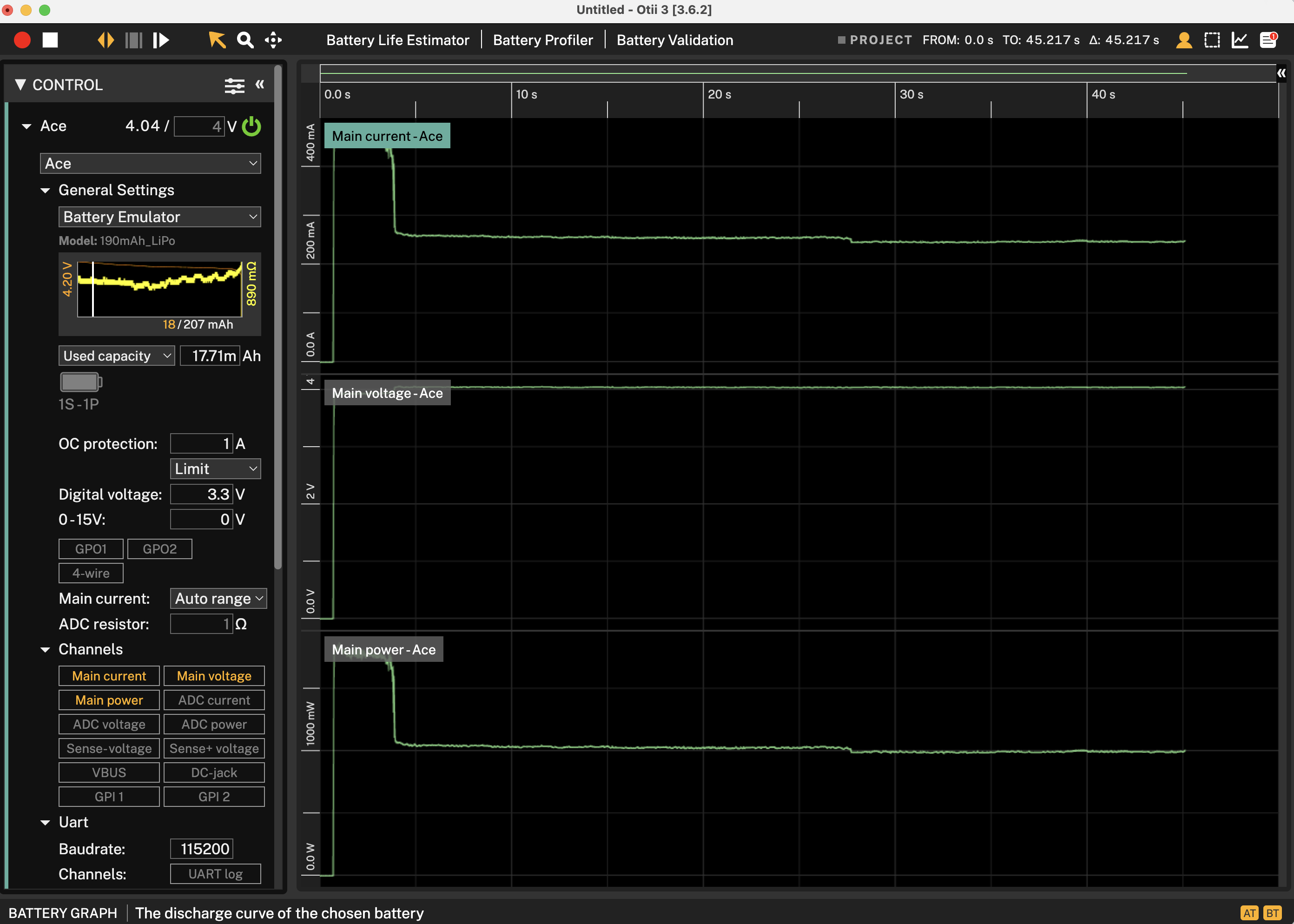

用户请确保已经登录(sign in)自己的账户,从而使用Otii电池工具箱(Otii battery toolbox) 包含的电池模拟功能。
  1. 在侧边栏顶部,点击“”添加(Add)“ Otii Arc或者Ace设备。右键单击可以重命名设备。
  2. 在”通用设置(General Settings)“,点击”电池模拟仿真(Battery Emulation)“。
  3. 在跳转的"电池模拟(Battery Emulation)" 窗口,选择要模拟的电池文件,Otii技术人员会在Otii软件里预录几份电池文件,同样用户也可以选择自己预录好的完成电池特性分析的电池文件。
  4. (可选项)如果要模拟的电池不止一节,用户可点击电池并联、串联或者既并联又串联。
  5. 点击右下角的”隐藏(Hide)“。
  6. 选择使用”已使用电量(Used Capacity,满电默认为0)”
  7. 或者“电量状态(SOC,满电默认为100%)”。当用户可选择想要电池处于的电池电量状态时,有两种方法可以实现:用户可将白色竖线拖拽到电池特性曲线的任意处,或者在Used Capacity或者SOC处填写期望数值。
电池模拟在Otii软件上的操作
  1. 在Otii软件“通道(Channels)”区域,选择“主电流(Main Current)”、“主电压(Main Voltage)”、“主功率(Main Power)”。过后这些选择的通道测量数据会以录制曲线的形式显示在右侧主界面。
  2. (可选项) 用户也可以根据自身的应用场景,启用选择在模拟电池时想要测量的其他通道。
  3. 点击“开始(Start)”按钮,开始录制。此时还未上电,能看到噪声曲线。
  4. 点击Arc/ Ace设备名称旁边的“电源(On)”按钮,给被测件供电。
  5. 输出电压现在完全取决于电池的开路电压、内阻和负载。
Battery emulation
提示
填写“已用Used Capacity(电池电量)”或 “SOC (电量状态)”数值。如果填写的电池电量过低,使得被测件重置,用户需调整数值,提高电量,直至被测件重新进入工作状态。此时的数值就是临界点,可以在”电池寿命预估(Battery Life Estimation)”功能里使用该数值,从而在预估电池寿命时更加精确。
