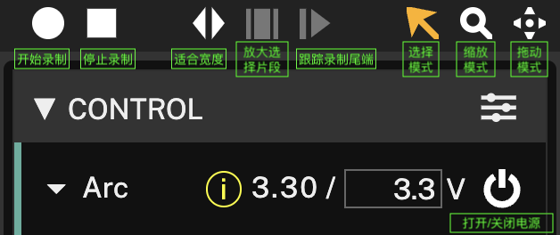

步骤四:点击左上角○,开始录制。此时可能会看到噪声曲线,表示还没有上电。
步骤五:就在Arc/ Ace设备名称旁边,点击“On”按钮打开电源。从现在开始,被测设备数据将开始录制。

  1. 查看录制数据。选择并查看录制的片段。选择录制片段。要查看整个录制,请按工具栏里的“Fit Width(适合宽度)“按钮,或者快捷键W。使用缩放工具(Zoom Tool)可以放大、缩小,或拖拽工具(Drag Tool)移动曲线。启用Follow模式可使视图跟踪录制尾端。更多操作请查参阅[官方文档](/cn/user-manual/recordings#recording-tools)。
