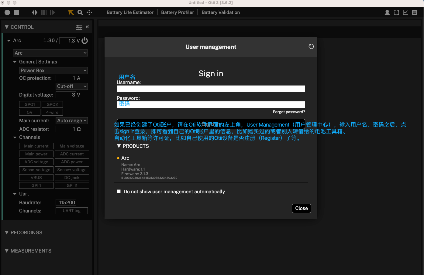

要打开用户管理界面,请导航至 Otii3 > 用户管理(User management) 或按 Ctrl-U / ⌘-U 。
注册Otii 账户,低功耗测量
连接至计算机的Otii硬件设备将显示在登录(Sign in)表单下方。请输入用户名(而非邮箱)和密码,点击登录按钮完成登录。若尚未注册账户(Register account),请参阅此页面 面进行创建与激活。
注册并登录Otii账户,Otii 官网

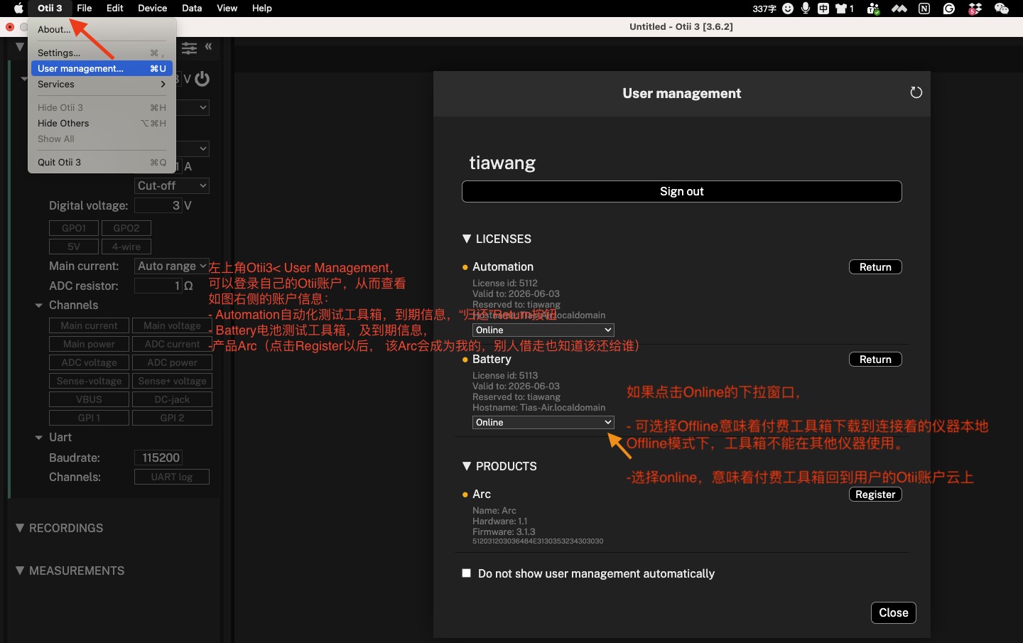

登录后,系统将显示与该账户关联的许可证、已注册设备,以及当前连接至计算机的未注册设备。
预定Otii工具箱许可证
使用软件许可证功能前需预定许可证(Reserve License)。点击预留(Reserve)按钮即可为当前计算机锁定许可证及其功能,该锁定状态将持续至您释放许可证为止。每台计算机可同时预定多个许可证。
预留许可证, Otii软件工具箱
已预订的许可证将以彩色圆点标明,同时出现Return(待归还)选项。
归还许可证
用户使用完许可证后,并希望将其释放供其他计算机使用,可点击*”归还许可证(Return License)“。*
离线使用许可证
默认情况下,需要联网才能使用许可证。此机制便于在多台计算机上轮流使用许可证,或与其他用户共享。
如果用户需要离线使用Otii (Offline licensing),可将许可证转移到Otii硬件中。此时许可证仅对连接该Otii硬件的(离线)计算机可用。
用户可一次性转移多个许可证工具箱到Otii硬件设备,比如1个自动化测试工具箱Automation Toolbox和1个电池工具箱Battery Toolbox。
用户需要先在自己的Otii账户里预定许可证(reserve a license),然后再转移到线下使用。预留时许可证底部将显示标注为在线(Online)的下拉框。点击该框可查看所有已连接设备列表,从中选择目标设备进行转移。
离线使用Otii许可证
当用户登出时,只要带有离线许可证的Otii硬件仍旧连接在计算机上,该许可证仍可继续使用。
登出后仍可使用Otii许可证
为了将许可证从某台Otii设备更换为云上,用户需要再次登录账户,连接Otii设备到计算机,在下拉菜单中选择*在线(Online)*使用Otii许可证。
